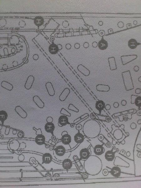

Et en retirant les décors au dessus des trois bumpers, j'ai découvert ce que je crois etre une modif de l'ancien propriétaire...
Je voudrais que les heureux possesseurs de ce super flip me confirme mes doutes: J'ai entouré en rouge ce que je crois avoir été rajouté:
Merci de votre lecture.
bonjour ,
idem pour le mien, au début moi aussi je me suis posé la question
Et bien d'aprés l'implantation sur la notice il va bien à cet endroit
BON FLIP
J'imagine que tu a les décors rocher sur les bumpers cassés (sont fragiles) et les 2 cibles du lock cassées/pas d'origine (sont pas évidente a trouver et chère en plus).
moi sur le mien je n'est pas les plots et l'elastique , C'est donc pour cela que la bille passe part le couloir de droit.Demain retour a l'origine cela devrai changer la facon de jouer. Merci bob
Je viens de regarder la doc: pas d'elastique à cet endroit: d'après moi c'est une modif exploitant.....
Si sur la doc ils précisent bien en ce lieu un caoutchouc de 1-1/4"
Je viens de regarder sur le mien, pas d’élastique à cet endroit....
???????? un elastique entre deux bompers me parait etrange , de plus sa ne fait pas beau on dirait un mauvais montage ......
J'ai eut ce flipper, mais il y a un paquet d'années, dans mes souvenirs je crois bien qu'il y en avait un a cet endroit.
Je viens d'aller voir la doc sur ipdb, et il y a bien un caoutchouc a cet endroit.
je confirme avec une petite photo le D sur la doc
Frédéric03 m'a pris de vitesse en effet sur cette doc, il y a l'élastique. Mais comme le souligne justement La8gord, très bizarre un élastique entre deux bumpers....
Je termine le remontage ce week-end, sans l'élastique (pas long à remettre au cas ou) et je fais l'essai!
Bien sur je vous tiens au courant.
Merci de vos avis!

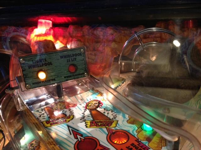

Une petite question aux heureux possesseurs de ce flipper:
est ce que le spot en haut à gauche sur la photo suivante reste en permanence allumé? Son copain de droite ne l'est pas? Aurais un transistor d'HS? Lorsque j'ai démonté le flipper, j'avais changé l'ampoule: elle était ramée de la maison cramée....
Merci!
Un flash c'est fait pour flasher, pas pour être allumer sans arrêt.
