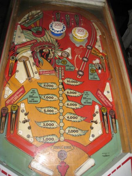

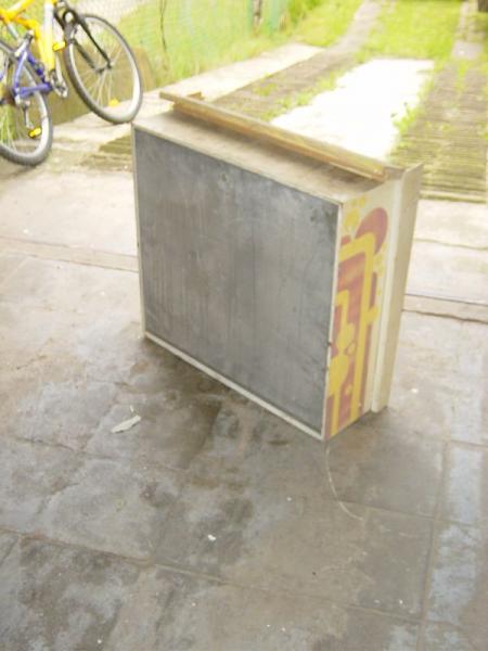

Voici les photos de ma nouvelle restauration:
La caisse:
Le fronton:

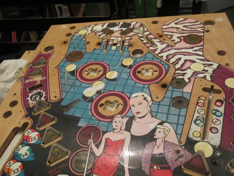

Le plateau pas trop de dégats:
Suite à venir
Eh bien le soleil il a bien travailler :lol:

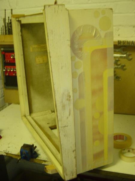

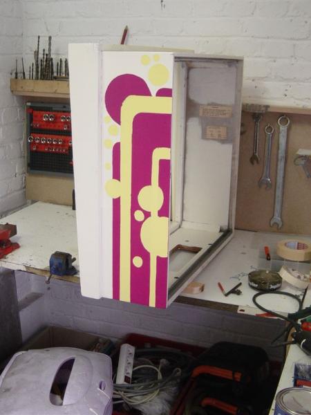

Que penses tu faire pour la caisse ? pochoir?

Pour les cercles il te suffit de les découper avec un outils adapté (sorte de lame de cutter sur pivot, comme un compas qui coupe en quelques sorte ou encore tu peux trouver des embouts de compas coupants directement à insérer dans ton compas à la place de la mine).
Je te donne un tuyau... Un produit que j'utilisais lorsque j'étais en études de graphisme. Au début on bossais encore sur papier à la peinture. Et il existe un produit à acheter en papeterie. C'est vendu sous forme de rouleau et ca s'appelle du "cache". C'est LE produit pour faire des pochoirs ! Il s'agit ni plus ni moins d'un film transparent légèrement adhesif. Tu découpe donc le format que tu souhaite, tu le colle sur ta caisse et comme tu va voir par transparence ta caisse, il te reste à découper doucement tes cercles (ou autre) au cutter sans trop appuyer pour ne pas marquer le bois. Et hop il ne reste plus qu'à peindre !
Par contre le seul défaut que peut avoir ce produit c'est quand on l'applique sur une zone déjà peinte, lors du retrait il peut coller un peu trop fort à la peinture et laisser des traces de colle. Pour éviter ca il suffit de le coller 2 ou 3 fois sur un tissu (genre t shirt) avant de le coller sur ton support. Ca permet de rendre la colle moins forte et donc pas de risque qu'il accroche trop à ton support.

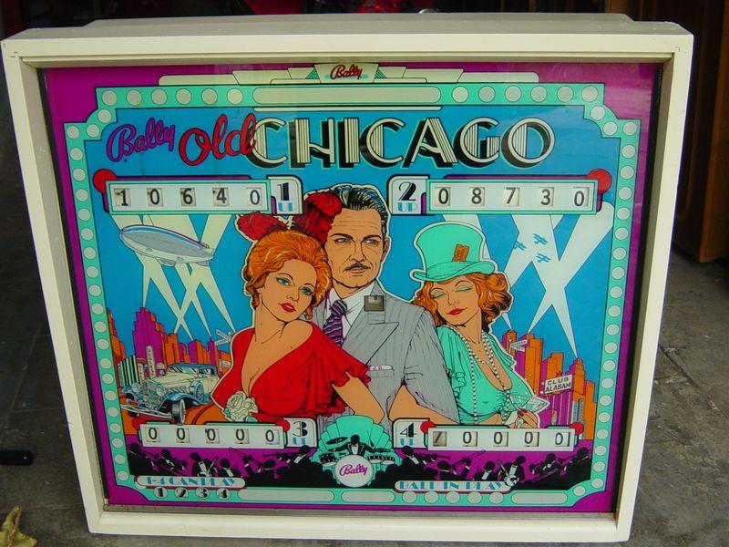

JE le trouve beau aussi, j'aimerais bien voir la vitre, on verre cela sans doute plus tard, je parie qu'il peint déjà la caisse s01

J'aime bien les 2 bumpers en partie basse du plateau, c'est original mais ca doit être facile de perdre la bille dans les couloirs avec ca :lol:

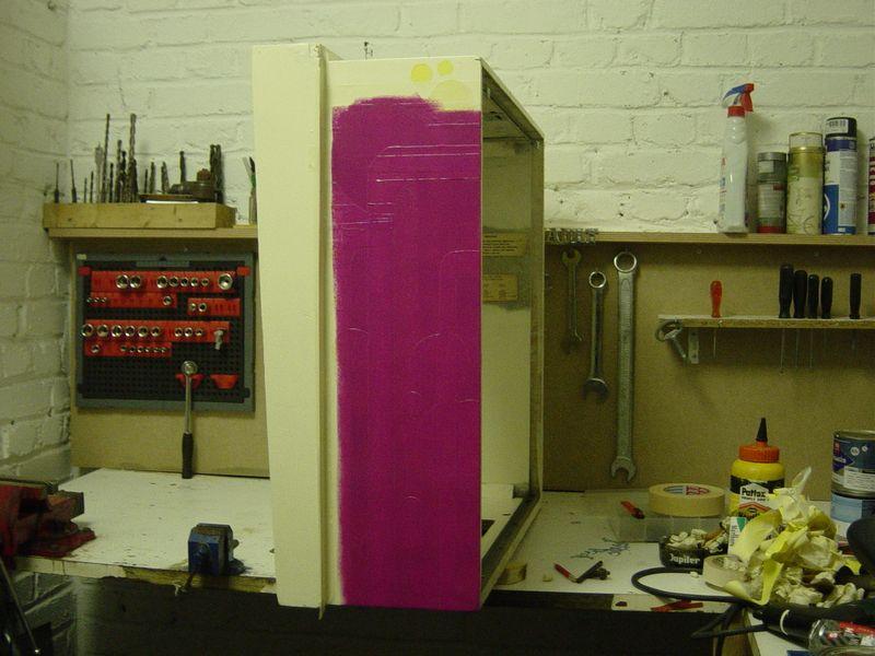

superbe flip en effet j'en ai deux un pour piece et j'ai refais la tete d'un des deux moi je l'ai fais a la bande cache en inversant le sans des couleurs

Désolé alaindeloin16 mais le cadre du fronton n'est pas de couleur rouge.

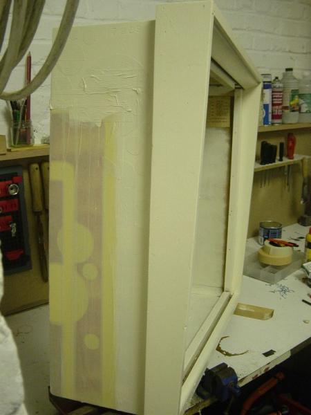

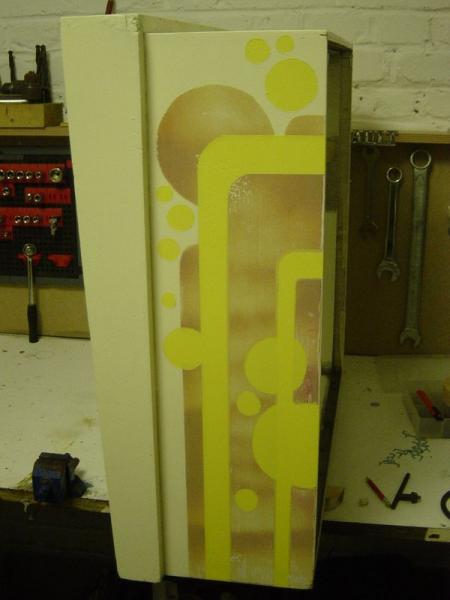

il est pas de couleur rouge mon cadre regarde les autre photos et tu verra la resto du fronton puis le fronton fini

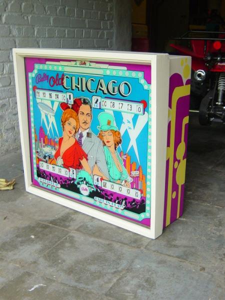

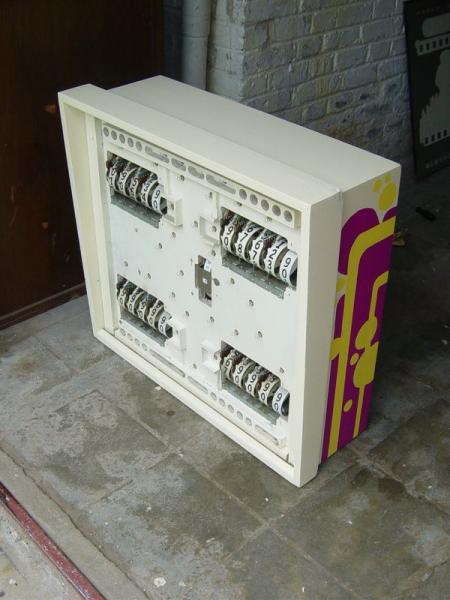

bon allais me lance avec les photos donc en profite pour mettre la resto de la tete de mon old
voila je sais pas ce que vous en penser mais pour moi le resulta n'est pas mal
Je ne dirais qu'un mot BRAVO..
