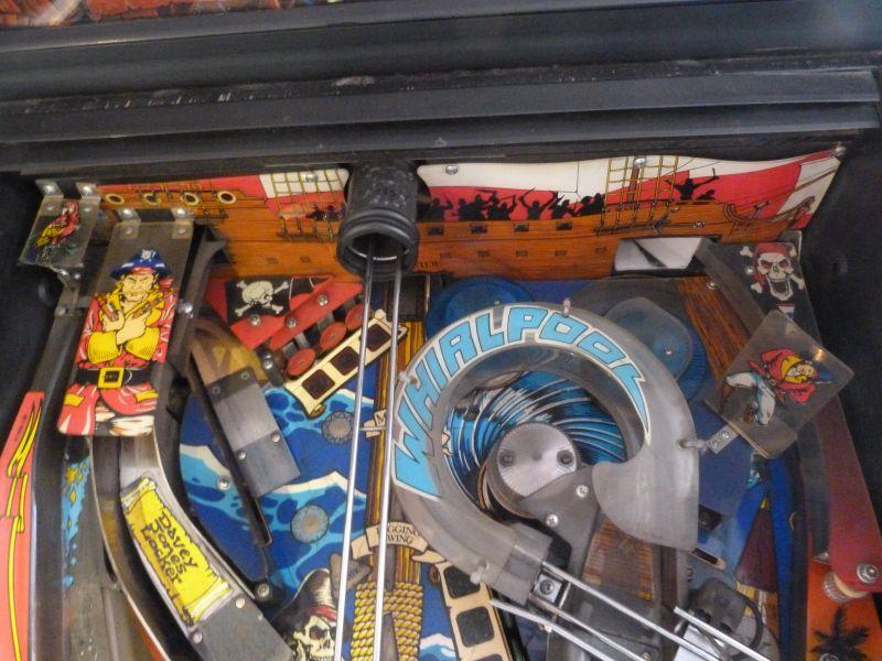

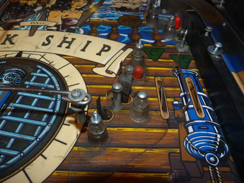

Oui un peu de taf mais visiblement juste un coup de propre à lui apporter, puis tu as raison, ça fait partie du plaisir vivi.

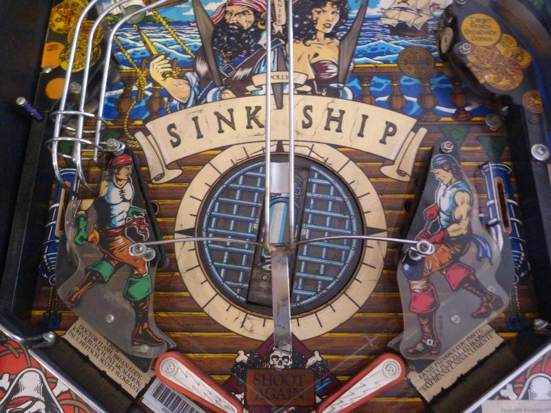

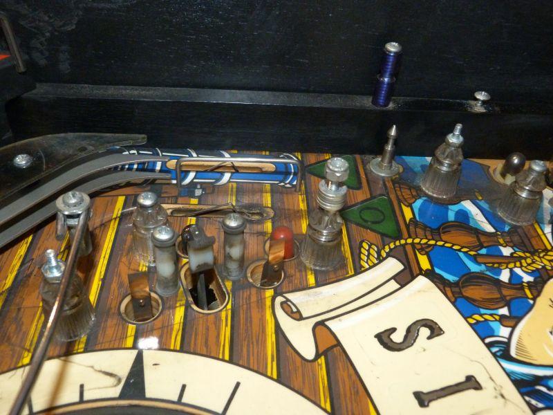

C'est quoi les marques/traits ver la partie basse du plateau (autour du canon et vers les inserts SINK SHIP) ?, c'est du mylar usé ?

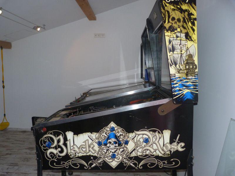

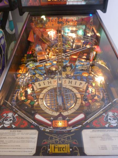

Dommage que comme souvent la caisse est décolorée car elle est très belle avec ses couleurs, peut être qu'il est possible de les lui redonner car le dessin n'est pas trop complexe.
J'ai le POTC, j'ai eu le Hook, mais pas eu celui-ci sur le thème pirate ;), il a l'air pas mal, j'aime bien sa déco, le seul reproche c'est l'afficheur DOT intégré dans la backglass et les speakers en haut, ça fait vieillot.
tres beau et original avec son canon, mais pour le gameplay on repassera, mais ça reste une belle machine, bonne restauration

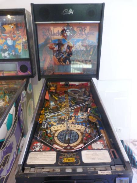

Bonjour, il a l'air en bon état esthétique. Reste à allumer...

STEEVE tu as raison un peu de mylar usé
pour la caisse en effet c est dommage,elle a perdu de la couleur et je ne sais pas si je vais me lancer dans la peinture
Le flip fonctionne bien
Le bouton FIRE est OK
Mais démontage complet du plateau pour le grand nettoyage donc pas de photo de l appareil en route
Ce sera pour la semaine prochaine
Merci et a bientot
Bien ton flip, j'en possède un aussi et la caisse est comme la tienne décolorée.
Tu verras, lors du jeux, tout est axé autour du canon et le disque plastique transparent de celui ci, à tendance à modifier la trajectoire de la bille si il est mal réglé en hauteur.
