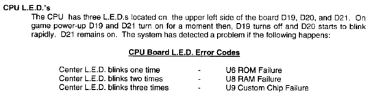

Bonjour, j'ai mon No Fear qui fait à nouveau des siennes. Il fonctionnait très bien jusqu'à hier. J'allume et rien, pas de lumières le dot fonctionne pas. J'ai contrôlé tout les fusibles (sortie de leur logement) des cartes aves mon testeur et r.a.s. En revanche toute les p'tits DEL des cartes restent allumé fixe. Une idée du problème ?
P'tit précision sur la CPU la DEL 19 et 21 reste fixe et la 20 fait de Legé clignotement en même temps que que des lampes du plateau (on dirait les lampes flash).

J'ai débranché les 2 nappes du haut, et la led 20 ( celle du milieu) clignote 2 fois et la 19 et 21 restent fixe. Donc problème sur une carte alors...mais laquelle? Et mon souci de la dernière fois je l'ai résolu en changeant le connecteur J210 qui alimente la CPU
Si la cpu clignote deux fois, elle toute seule, défaut de celle ci

Si la RAM 6264 ou 62256 est sur support, facile à remplacer
Si soudée, direction RP
Malheureusement la ram U8 n'est pas sur support. Bon ben expédition. chez RP alors.

Bonjour, âpres une erreur de la poste sur le destinataire et 2 jours de retard sur la livraison, j'ai reçu ma CPU dépannée par David. Je l'ai remonté, j'allume le flipp et.... Tout refonctionne. C'était bien la ram U8 en cause. En plus David tu me l'as monté sur un support, au cas où dans un avenir lointain, Super, merci à toi David et toujours au top.
