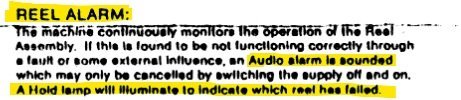

Elle boote, passe en attract mode, je peux créditer ; décréditer; choisir la mise; etc mais au moment de lancer les rouleaux; Boummm erreur.
Quelqu'un peut-il me dire , si IC6 le 6821 peut généré une erreur , alors qu'en fait sur cette machine , ses sorties ne servent pas du tout.
Lui même, je me demande s'il sert à quelque chose. Ces sorties sont prévues sur des machines à distributeurs de gum; ; sur la mienne, rien de connecté sur celui çi.
C'est le seul CI que je n'ai pas changé.
Je joins le schéma; merci de jeter un oeil si vous avez le temps.
merci @+
