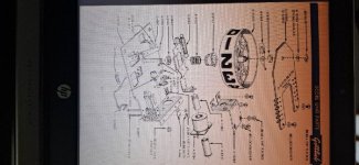

Ma séquence de démarrage est enfin complète, jusqu’à l’éjection de la bille.
Mais apparemment je suis d’office en 4 joueurs
Sur le module monnayeur, mes 2 contacts sont fermés, il me semble que c’est leur position pour 4 joueurs, mais ce module de réinitialise à cette position à chaque réinitialisation commmete (button relay)
Je me trompe peut-être de raisonnement ?
