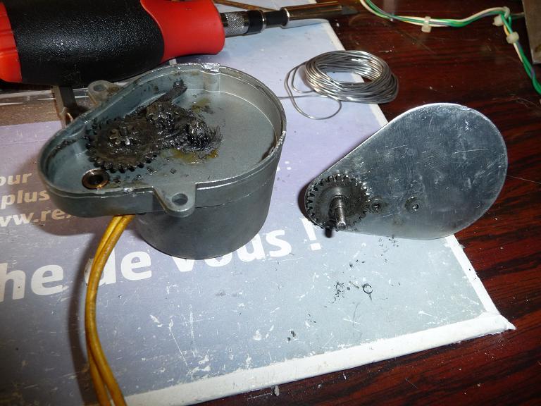

J'entends bien le moteur de l'orgue tourner mais l'orgue ne bouge que très peu ou alors pas du tout.
Voila la photo du moteur démonté.
On voit bien les engrenages et dans quels positions ils doivent être.

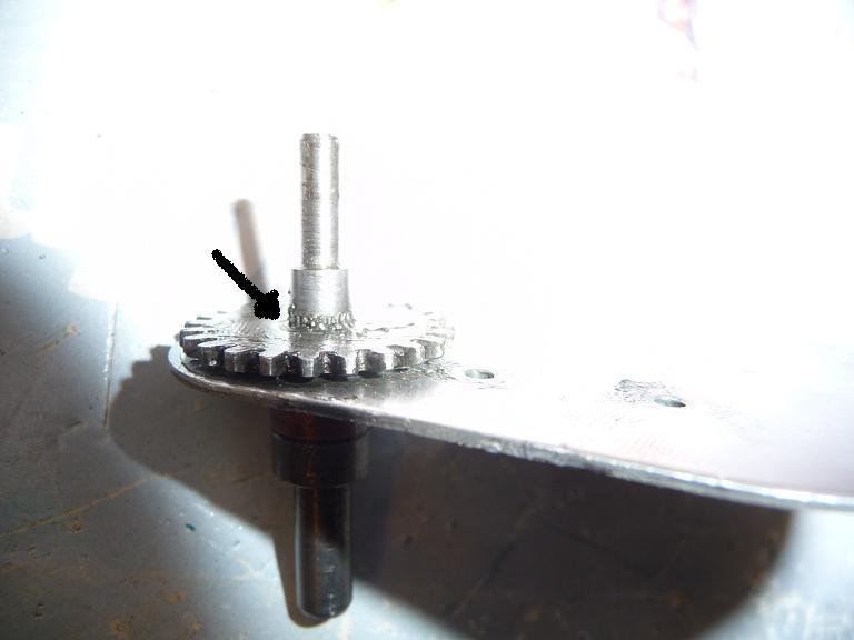

Pour mon soucis, le problème venait de la pièce fléchée sur la photo.
On voit qu'elle n'est plus vraiment sur son axe et c'est pourquoi des fois, l'ogan était entraîné et d'autres fois non (en fait dès que cela forcé un peu, il se mettait en roue libre).
J'ai donc bien mis en place la roue sur son axe (on ne voit presque plus le crantage) et maintenant tout est OK!!
