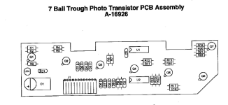

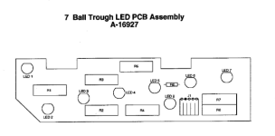

Tout simplement les cartes OPTOS du stockage de billes à nettoyer
Ici
et cela ressemble à cela
Nettoyage avec de l'acool à bruler
Et cela va rentrer dans l'ordre
Si cela persiste faudra soit remplacer la DEL (Emet et Recpt) et ou connectique et ou la carte (dispo sur RP)
