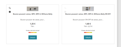

Tu peux tout acheter si tu veux
Le lien .... Oh pourtant bien rangé et visible :)
ORDRE ALPHABETIQUE et ORDRE logique des pièces dans les sous rubrique
Tu as aussi les cabochons en vente
