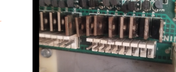

Coté Carte d'alim, il y a bien un rafistolage en CN1 11 et 12 (ancien propriétaire) mais jusqu'ici, je n'ai rien touché à cela car le flipper fonctionne depuis 4 ans....
Il a mis un domino sur les deux fiches qui avait brulé.
Bon, je n'ai pas attendu ton avis sur les cosses males. Je viens de changer CN17, CN11 et CN13 car j'avais du stock...
C'est mieux non ?
Le flipper fonctionne pour le moment très bien .... On va voir ça jusque la fin de semaine...
