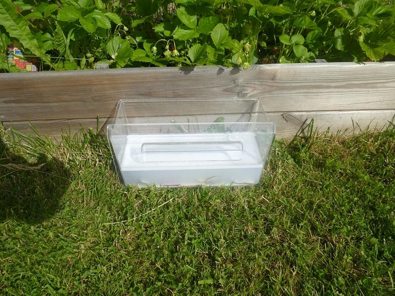

Le dosage est important : 1 cuillère de Vanish pour 1/2 litre d'eau (chaude de préférence, ça ne change rien au résultat mais le Vanish se dissout plus facilement dans l'eau chaude). Bien mélanger.
Et coller tout ça au soleil pendant une journée...

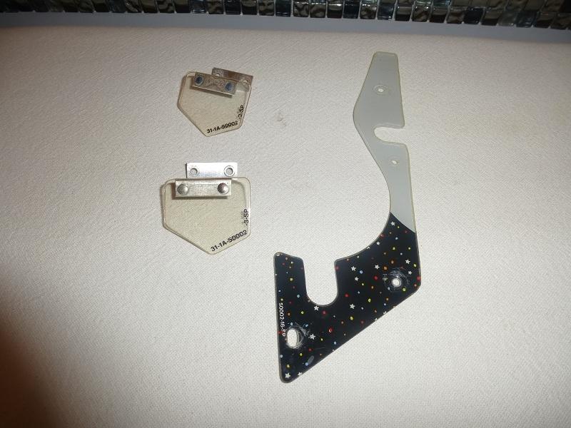

Avant / après, j'ai mis des protecteurs transparents jaunis que j'ai retiré de mes flips, et une paire de décors cassés ou en rab jaunis également. Comme je me l'imaginais, le résultat n'est pas parfait, les plastiques sont souvent jaunis "dans la masse" et le nettoyage ne se fait qu'en surface. Contrairement aux coques blanches de consoles on ne peut donc pas ramener les décors à neuf, mais l'amélioration est sensible :
Encouragé par ces résultats hier, j'ai donc essayé de démonter le bol du Diner hier soir (je ne l'avais pas fait quand j'avais restauré le flip il y a quelques mois, je pensais qu'il fallait sortir le plateau), j'ai réussi (c'est compliqué mais pas besoin de tout sortir), je l'ai déjà bien nettoyé, et hop aujourd'hui un bain, et voici le résultat avant / après dans chaque position :
Les autocollants ne sont pas du tout âbimés.
Voila, à vous de vous faire votre idée. Perso je suis content du résultat, c'est pas nickel mais la simplicitée de la methode, le cout (avec une boite de Vanish à 7 euros et un récipient adapté en fonction des éléments à traiter, tout plat ou en volume, pour ne pas consommer trop, on peut faire je pense 3 jeux), l'absence de risques à âbimer un décor, font qu'à mes yeux il serait dommage de se priver. Du coup j'ai quelques sets à faire (celui du Diner, du Kiss, et des décors ponctuels un peu jaunis aux parties ransparentes sur le BK2000, le Elvira et le Ice Fever), je vais faire tout ça très rapidement.

J'ai fait mes décors du Diner hier, y'en a plusieurs qui alternent le coloré avec zones transparentes, notamment les slingshots. C'était pas mal jauni, j'ai longtemps hésité d'ailleurs quand j'avais restauré le flip à changer le set, mais vu qu'il n'y avait quasi pas de casse (juste un slingshot abîmé que j'ai réparé très proprement) et que les conditions de jeu chez moi atténuaient visuellement ce jaunissement en jouant (pénombre avec les lumières du flip) je ne me suis jamais décidé à me fendre des 125 euros requis. Maintenant quand on joue le jaunissement ne se voit plus du tout, et quasi plus pour le bol (pour David, une seconde exposition n'a rien changé au résultat), je suis vraiment satisfait. Reste à ésperer que cela ne revienne pas trop vite.

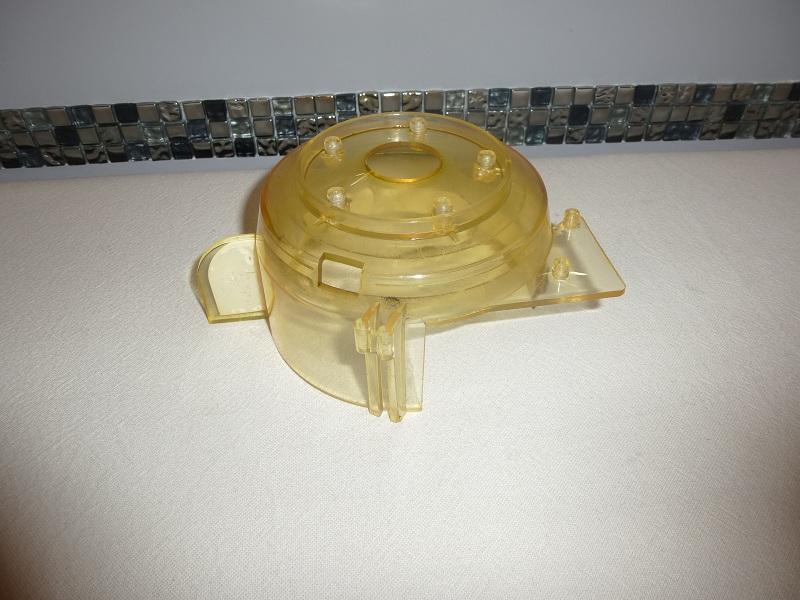

Pfiouu, ca y est, j'ai reussi a sortir le bol du plateau, assez complique mais ca se fait: j'ai mis le plateau sur sa cale, devisser les 4 vis par le dessous en aveugle, ensuite j'ai pu le deplacer un peu pour demonter les post et le guide du EAT qui genent, demonter la plastique EAT vertical pour regagner quelques precieux millimetre et j'ai pu sortir ce bol (si jamais quelqu'un est interesse par les photos du demontage, je pourrais faire un article dessus, j'ai du prendre au moins 200 photos du demontage de mon plateau, je n'ai plus que les bumpers a sortir).
Je vais essayer la methode au plus vite des qu'il y aura un rayon de soleil.

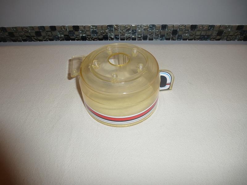

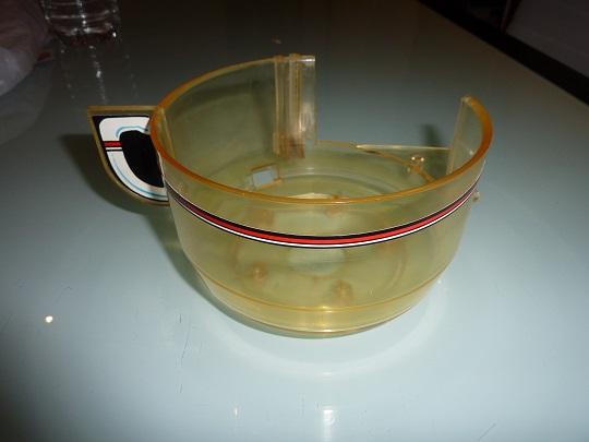

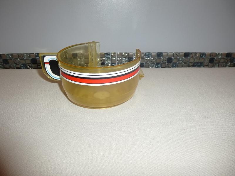

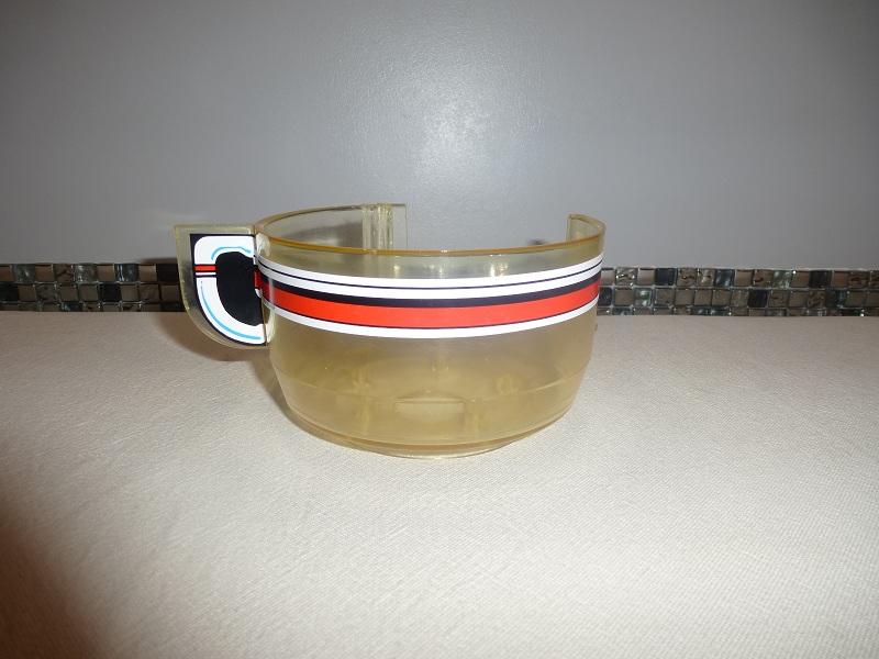

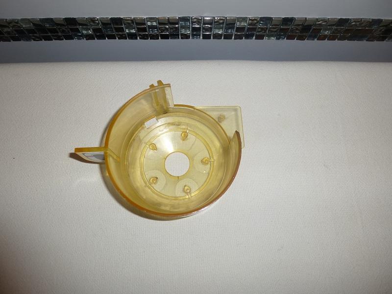

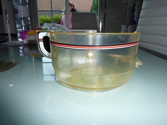

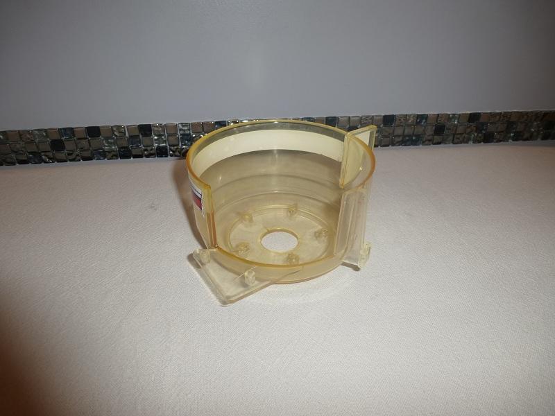

Il a fait beau temps ce ce Dimanche, comme mon Diner est demonte, j'en ai donc profite pour tenter cette methode sur le bol bien jauni (ainsi que l'assiette de dessous).
Avant:
Apres:
On voit bien sur les photos que l'on gagne plusieurs teintes de blanc, il reste encore du jaune que l'on voit dans l'epaisseur du plastique, a mon avis impossible a ravoir. J'espere que cela va tenir dans le temps, merci beaucoup Pierrot pour la methode ( ca tombe bien, juste au moment ou je demonte mon Diner).
A mon avis, le produit fait effet assez rapidement (1 heure), j'ai retourne frequemment le bol car la partie haute est mieux traite que celle du fond. Avec une cuillere pour demi-litre, le liquide est super charge et devient opaque, je pense qu'il faut donc surveiller attentivement et retourner les grosse pieces pour bien tout traiter.
