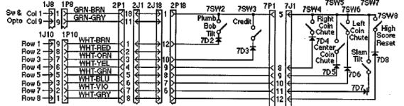

Avant d’aller sur le Cpu, tu devrais déjà vérifier la Connectique sur la carte de gestion des monnayeurs, les boutons y sont reliés, et tu y trouveras les diodes correspondantes (voir le schéma)
Pas de diodes en liens avec les boutons là
Est il possible et fréquent que les boutons de portes soient hs ? De mon côté, le advance semble fonctionner mais j’ai un doute sur les autre.
Commence par simplement tester les boutons
Pour ce faire débranche le connecteur en bas à gauche de la cpu (pas celui du tout en bas à 4 broches avec que des fils noirs) tu verras des fils couleur blanc .... sur un conencteur à 4 broches
Là tu peux tester tranquillement les boutons
Deux sont des poussoirs, et un, un bouton à deux positions
Tu trouves cela dans le manuel
En fait si on parle de tous les boutons , un seul et unique à une diode déportée oui
