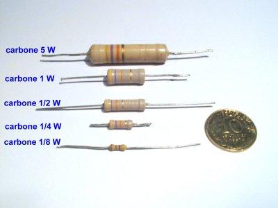

merci pour ces réponses , c'est bien les watts que je cherche à identifier , la taille semble être un bonne piste , mais existe t- il une rêgle précise de calcul long. diam. yauyo
Si j'ai deux minutes demain je vous montre pourquoi
Effectivement a ce jour j'ai des résistances 0.7 W qui font la taille des 0.25 W
Donc la taille (de toutes façons les femmes vous le diront bien) ne fait pas tout, mais cela aide
Soit on peut alors s'aider de la taille mais mais les années passant la techno change et donc la puissance dissipée
Le seules qui sont restées fidèles on dira sont les céramique, de forme rectangulaire blanche
Celles ci à la taille on sait encore dire
Mais les carbones, métalliques, vitrifiées, tout à changer maintenant
