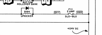

Je suis un perdu dans la doc Gottlieb pour la ref de la bobine.
Sur le diagramme la bobine du up Kicker ref 5194
sur le schéma de détail 5194 aussi
mais sur général information il y a en possible 5194 et 4893
J'ai une 4893 je ne suis plus sur d'avoir une erreur de référence. Il faut retenir quoi?
Les 2 réf peuvent servir pour un Upkicker (suivant la disposition), mais dans ton cas, et en suivant les schémas de détails, c'est une 5194 qu’il te faut
