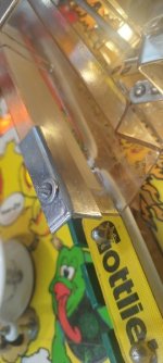

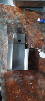

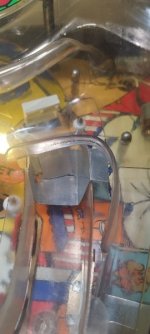

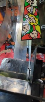

Ayant largement dépassé le budget je n'ai pas changé les rampes cassées. Jj'ai fait des renforts en tôle comme on me l'a conseigné sur le net. Pour le moment ça marche super bien, elles n'ont aucun jeu et la bille circule très bien (2 premières photos rampe du fond, autres rampe centrale).

C'est pas mal ton idée avec de la tôle galvanisée !
