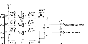

TU as donc une cpu d'origine si tu parles des Disp Switches bleus...
Je te conseille cela:
Z5 potentiellement HS
Je ne puis être sur à 100 % Mais possible

Bon là j'attendais de faire une commande pour changer les switches bleus, mais si en plus il y a autre chose, je suis pas sûr de réussir le dépannage ?! Je le trouve où ce Z5 ?
OUala juste là :)
Mais bon s'il manque le TIC TIC du relais au bout de 5 secondes, ça je sais pas dire
