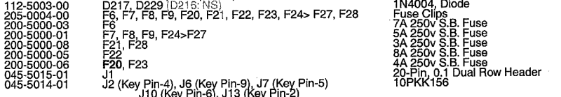

En version 10 et carte d origine, je teste avec un autre fusible sur la doc c est un 7 amp je peut aller jusque 10 amp sans risque ? La bobine est celle d origine

Par contre une 26-1200 qui fait sauter un fusible de 6 Amp ouille c'est déjà fort là
Faudrait voir tester la diode de la bobine avant d'aller plus loin
OUi bien 7 Amp
Essaye 08 déjà cela changera la donne ....
