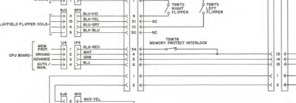

Bouton de porte Memory Protect en défaut, soit il est coincé soit défaillant

Vérifie bien avant tout, que ton coupleur de piles fasse bien contact, et que tu aies bien le +4.5V sur le point de test :
donc le test de +4.5v et bon en pointe test

Tout en re disant encore et encore une fois, as tu bien testé le bonton Memory Protect, et son câblage
Cela arrive ici
En haut à droite sur la cpu
vérifie tout cela
Jai tout vérifier au niveau du memory protect le bouton ,la continuité des câbles tout et bon
