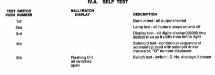

Soit ce qu'il faut faire

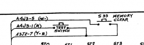

Aller en test contacts avec le bouton BLANC de la porte (celui à l'interieur)
Il te faut appuyer quelques fois pour être en tests contacts
Comme je te disais ce matin au tel, il faudra lancer les tests
Le contacteur BLANC ou il y a un fil rouge qui arrive donc sur ta photo le plus vers le fond
Premier appuis tu auras les afficheurs, bobines etc .... sons qui seront lancés
Après les lampes etc ...
Il te faut aller en tests CONTACTS
DOnc il te faut appuyer 5 fois dessus
A ce moment là le contact que tu vas actionner sera affiché
Tu nous dira le résultat des tests surtout du bouton de crédit de la porte pour commencer

Galère... quand j appui sur le contacteur blanc le plus près de la porte, rien ne se passe...
Quand j appuie sur le second où le fil rouge arrive, les afficheurs s eteignent... et plus rien...
Fantomax
Quand j appuie sur le second où le fil rouge arrive, les afficheurs s eteignent... et plus rien... j ai débranché puis rallumer le flipper et les afficheurs ne s allument plus...
