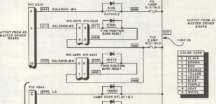

La restauration avance et j'ai l'impression qu'on arrive au bout. Tout semble fonctionner sauf la bobine qui lève le bloc de 5 cibles au centre.
Il y a bien 24v au borne, la bobine fait bien un peu plus de 6 ohms, la diode a été changé (1N4004) et le mécanisme coulisse bien. En plus les driver et CPU sont neuves et totalement fonctionnelles.
J'ai beau me creuser les méninges, je n'arrive pas à trouver d'où peux venir le problème.
Si vous avez des idées je suis preneur.
Je joint des photos de la bobine.
Oui quand je les descend manuellement c'est bien pris en compte. Mais ça ne remonte pas en début de partie et une fois les 5 descendues.
Si tu lances le test bobines, est elle commandée la bobine des cibles?
Connecteur bien branché ?
La bobine ne fonctionne pas en mode test bobine.
Cependant la bobine fonctionne car quand je mets le fils de retour de masse de la bobine à la masse les cibles remontent.
Et si le laisse le retour de masse bobine à la masse les cibles ne remontent qu'une fois. Si on refait les cibles elles remontent pas.
Auriez vous une idée où chercher? Est-ce que c'est un problème de connecteur ?

Le problème est résolu, après avoir grillé plusieurs transistors et fusibles j'ai trouvé que c'était la bobine du bloc cible qui était HS. J'ai été conduit en erreur car la valeur de la bobine était bonne et elle s'activait une fois mise à la masse du flipper.
