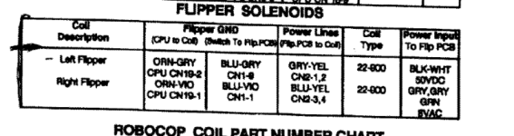

bonjour je suis sur la fin de remise en route d'un robocop ,
les cartes sont passées dans les mains de david aucun problème , j'ai acheté la carte de gestion des bobines de batteur et après quelques partie le fusible f1 ( marqué sur la carte 3A) un 4 était a la place , il a claqué , celui-ci a été remplacer et après quelques partie le f2 a aussi claqué ,
je reprend la doc et une chose m'interpelle y a t'il des eos sur ce flipp ?
je change les bobines car celle monté dessus son des 23-600 au lieu de 22-900 comme indiqué sur la notice
difficile de voir si la couleur des fils correspondent car la notice sur ces anciens data un un peu hasardeuse ,
merci de vos conseils

090-5020-20
C'est cette bobine qu'il faut pour les deux batteurs
Non AUCUN EOS sur ces jeux là
Mets les bonnes bobines, clairement
Pour le câblage le Manuel indique les couleurs des fils
J'ai pas mieux de mon coté pour aider
merci david , tu peux me confirmer pour le sens de la diode avec la couleur des fils qui arrive sur la bobine
Théoriquement ceci est identique à tous les jeux ayant la carte là (sauf les bobines)
Faudrait contrôler mes dires avant mais je pense cela bon vu les fils que tu as sur le batteur que tu as mis en photos
Vu ton connecteur qui est en CN2 sur ma carte, c'est bon ainsi :)
