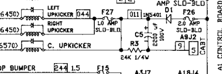

La bille centrale de mon flipper ne s’éjecte plus. Je peux l’éjecter manuellement.
Le message me dit qu il est en panne et que je dois contacter le réparateur.
Une idée de l’origine de la panne?
C'est normal qu'il t'affiche cela
Appareil en panne Appelez dépanneur
En fait c'est dès qu'un organe ne marche pas après plusieurs essais, le programme stoppe le jeu et t'affiche cela
Dans ton cas commence par vérifier le le plateau le fusible dédié à cet éjecteur
Et si ces derniers sont bons, il faudra voir la bobine, la tester en mode tests bobines
Et si cela est encore bon c'est une soucis de contact
Le numéro 4 sur le schéma au dessus
Il doit être poussé quand le bras d'amplification 1 est appuyé (bille dessus)

Les fusibles sont bon
Par contre le test bobines me pose un problème
J’ai le descriptif ci dessous comment passer en mode test? En appuyant sur le bouton rouge à gauche à l’intérieur du flipper et combien de fois? 5? Et à quel bouton correspond le C le L et le R.
Tu appuies dessus pour aller en tests, jusque tu aies Test bobines
Avec les boutons tu choisis la bobine ou transistor si tu veux, et bouton de crédit pour l'actionner
