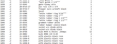

Par contre tu n'as pas pris le kit caoutchoucs chez moi
Il est faux en noir !
Pas bon du tout et en plsu on dirait du Silicone ...
Le kit caoutchouc ne peux pas venir de RP, car il était donné donné avec le flipper, comme le translite d'ailleurs de très mauvaise qualité (couleurs saturés)

Par contre tu es sur qu'il est faux en noir ?
Parce que après recherche (mauvaise peut être concernant les caoutchoucs) il y a eu deux version d'après les flyers trouvé.
Une version avec les batteurs noir et une autre blanc. Caoutchouc idem visiblement.

Si je dis que c'est faux c'est que cela l'est
J'ai tout de même 19 ans dans le domaine pro et plsu de 32 dans la collection ...
Ce que cela voulais dire c'est que je me posais la question vu qu'il est sortie en deux versions l'une avec les batteurs noirs et l'autre avec les batteurs blanc, (pour je ne sais quel raison d'ailleurs) je voulais donc juste savoir si avec les batteurs noirs il n'y avait pas eu les caoutchoucs noir également.
Ou si au contraire la couleurs des caoutchoucs était d'office blanc quelques soit la couleurs des batteurs.
Prend la seule et unique référence
PARTS LIST WILLIAMS
