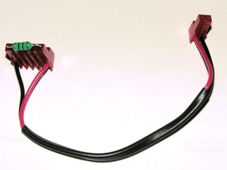

Dom
oki
Sinon j'en avais fait de cela
Avec des selfs et connectique
Même chose que sur le TOM
oki
C'est sur RP ?
Si oui, je prend, de l'avance n'est pas un mal
Dom
J'en ai plus fait depuis des mois, car pas de demande .....
A l'occasion j'en referai, oui
j'ai plus de connecteurs 6 voies
Dès que possible OUAIP
J'ai eu les femelles avant hier
Les mâles plus de stock chez mon fournisseur
J'attends
Dès que j'aurais ce sera de nouveau en ligne sur RP ;)

Il me semble que le connecteur qui va sur la carte est 2 broches pas 6 non ?
Dom
Ah non je parle du détecteur moi en ce moment
Bien on parle de la même ;)
Tu vois à gauche un connecteur femelle de 6 voies avec la self de détection ;)
Mais moi j'ai modifié car il y avait trop de défaut dans ce montage d'origine
J'ai adapté un truc ;) et c'est ce connecteur que je n'ai pas encore reçu
En tous cas là on est bien d'accord, même longueur d'onde --> canal Flipper :lol:
