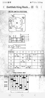

Alors j'ai essayé de comprendre à quoi servent les deux switch sous le trou de sortie. Le switch du haut se ferme et le bonus est décompté puis la bille éjectée mais le contact du bas s'ouvre quand la bille est dedans je n'arrive pas à voir sur le schéma à quoi il sert et que je le bloque fermé avec une pince ou ouvert avec une cale cela n'a aucune incidence sur le passage d'une bille à l'autre

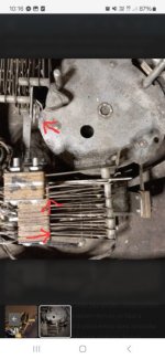

Ici j'avais mis une cale pour inhiber le contact du bas. Autre chose l'éjecteur de bille est activé une deuxième fois quand celle-ci passe sur le retour switch vers le couloir du coup j'entends le moteur tourner à ce moment-là je ne sais pas si c'est ça le problème. Merci pour votre aide
