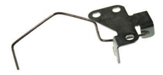

Moi je prends un vieux actuator de lane pour aller pousser l'ergot de la cosse.
