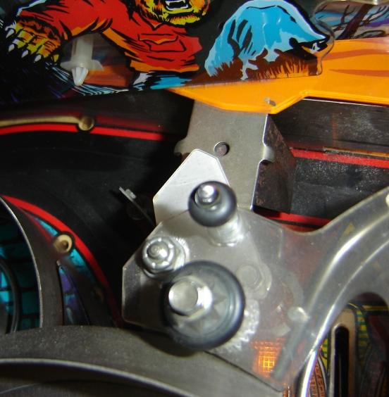

MERCI pour ta reponse donc si je comprends bien c'est ce portillon la =>
c'etait un peu a lui que je pensais ..... (c'est le seul portillon a gauche sur ce flipp)
Donc y'a une subtilité que je ne comprends pas !!!
en Mode test bobine le portillon fonctionne
si on lance une partie bille engagée et que l'on ne joue pas le flipp se met a rechercher la bille . la aussi le portillon bouge bien ....
aintenant quand on joue on passe donc plusieurs fois sur la boucle pour activer le " full moon"
- Une fois activée :
Si on lance la bille coté gauche sur la boucle " full moon" la bille passe sous le portillon de gauche et le portillon droit s'ouvre pour permettre a la bille de redescendre coté droit ( boucle " full moon" )
Par contre Si on lance la bille coté droit sur la boucle " full moon" la bille passe sous le portillon de droite MAIS le portillon gauche ne s'ouvre pas pour permettre a la bille de redescendre coté gauche ( boucle " full moon" )
Y'a un soucis quelque part non ? Q70 sur le driver ?
Qu'en pensez vous ?
