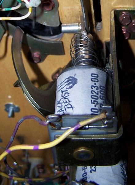

Le doigt d’éjecteur vu du mauvais coté
Est-ce que cela peut être du à autre chose?

Justement il ne faut pas mettre un ressort plus raide sinon ça sera pire. Au contraire, enlever 1 ou 2 spires de celui-là, mais avant de faire ça en dernier.. ressort, démonter et nettoyer soigneusement plongeur et fourreau, on voit des traces noires sur le plongeur là, ça sent le lubrifiant mis par un propriétaire précédent.... Je les nettoie toujours au WD40 maintenant, ça dissout la graisse, ça nettoie impecc et ensuite Alice ça glisse au pays des merveilles! :)

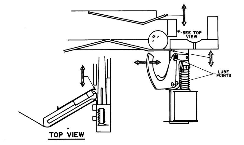

Le souci qu'il a est simple
Il faut régler la demi lune, le doigt d'éjection
Juste vérifier aussi que ce dernier se déplace sans soucis, l'articulation fixée au plateau ELLE est à HUILER
Comme les Williams, même principe
Regardez dans truc et astuces je l'ai expliqué
Et son souci sera clos ;)
J'ai nettoyé le fourreau et plongeur qui étaient plein de poussières cramées
Je ne voit pas la différence
David : j'ai chercher ta discussion dans truc et astuce ... en vain (j'ai pourtant taper: doigt , demi lune , éjecteur , éjection, régler, réglage)
En tous cas, je n'ai pas de problème de frottement entre les 2 parties coulissantes

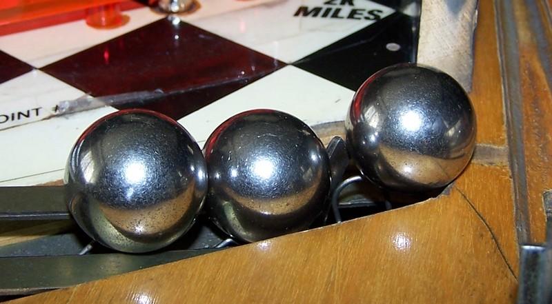

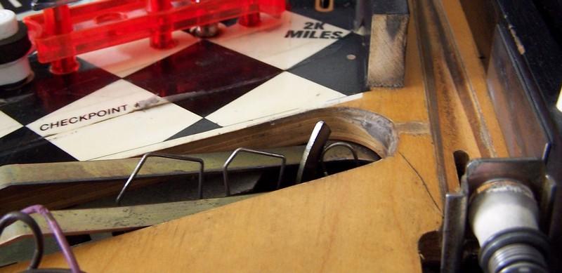

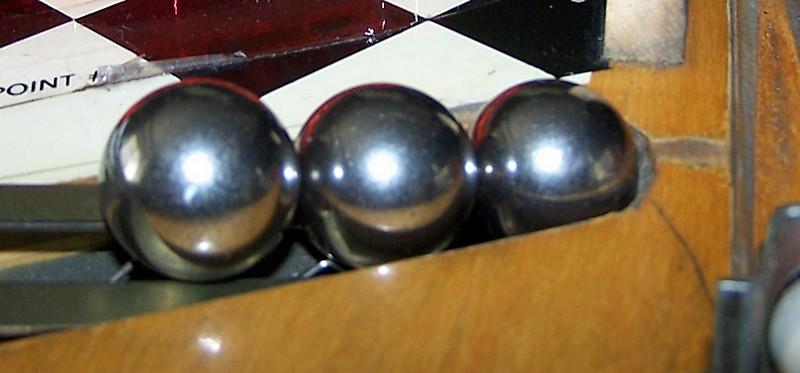

j'ai fait des photos du magasin pour mieux voir la position du doigt lors de l’éjection
Selon moi il est trop à gauche du centre de la bille par contre j'ai le switch de bille juste à sa droite
La pente de la rampe, le poids des billes et leur état peuvent t-ils freiner la sortie de la première
le problème ne se pose pas en cours de partie lorsque le multiball s'enclenche (car je n'ai plus que 2 billes en magasin)
Tes billes sont à changer pour sûr, ne serait-ce que pour le bien de ton plateau. Mais ça ne va pas changer grand'chose à ce pb. Il y a peut-être aussi un lien avec l'usure importante du bois en bout de rigole qui fait perde 1 ou 2 mm, mais on dirait surtout que le doigt est effectivement mal centré par rapport à la bille, à voir si rattrapable mécaniquement..

PS> La position du doigt et ainsi au repos ?

je manoeuvrait manuellement pour les photos
j ai faussé la patte legerement vers la droite et je vois bien la difference

Il faut aussi des fois plier les couloirs de sorties, forme arrondie au bout
Voilà tu vas vite comprendre
Lube --> Mets de l'huile MDRMDR abu1
Une goutte ou deux, ou dégrippe un peu
