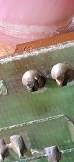

Bonjour David
J’ai sorti les deux afficheurs concernés dont voici les photos ci-joint et n’ai vu d’anormal.
J’ai aussi passé en revue tous les connecteurs (fiches) des torches qui font liaison avec les différentes cartes et rien constaté non plus.
J’ai passé tout le processus de test sans que rien de particulier ne s’affiche, si ce n’est toujours les deux afficheurs montrant à l’identique.
Et j’ai remis à zéro les positions de 3 à 15 sans constater de changement après ça.
Aurais-tu une autre idée ?
Et toujours impossible de mettre des crédits.

Je redis les afficheurs faut regarde les soudures de TOUS
Là tes photos sont trop petites
Je suis certain que des afficheurs ont des soudures craquelées
Si oui la panne sera en plus sur la cpu
Mais faut absolument bien voir les soudures de tous tes afficheur (connecteur mâle soit soudures coté SOUDURES)
Merci beaucoup pour ta réponse David.
J’ai bien regardé à nouveau les soudures au niveau des cartes de chaque afficheur et en effet sur les afficheurs 1,2,3(joueurs) la soudure du premier Pin (tout à gauche coté soudures) celui du nr 3 était fissuré et les autres en début.
J’ai refait les soudures et le problème persiste, comme tu l’avais laissé entendre.
Voici les photos pour info.
Dois-je t’envoyer la carte CPU ?
Fait moi un gros plan en haut à gauche sur la cpu
Que je vois bien le 4502 et le coin résistances en question (le long du grand connecteur)
