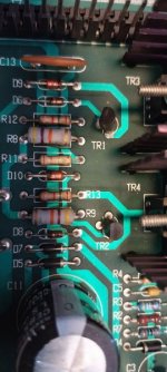

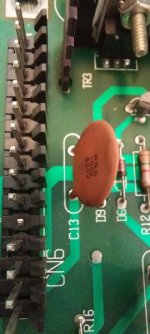

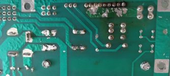

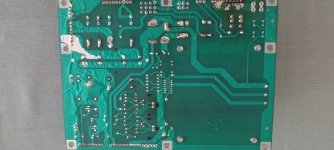

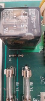

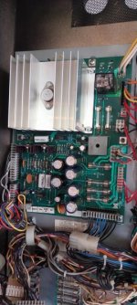

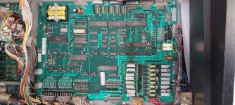

J'ai récupéré ce flipper resté sans entretien pendant plusieurs années.
Après une remise en état mécanique et un bon nettoyage il a fonctionné quelques mois.
La semaine dernière panne total. après vérification plus de 5v sur carte alim ( borne test)
J'ai changé tout les condo chimique de la CA
Aujourd'hui j'ai le 5v et au 12 et -12 j'ai 14v et -14v
Par contre, il démarre quelque seconde avec son et écran scintillant , puis il se "bloque" les lumières du flipper restent fixes.
Sur la carte mère le 5v est allumé mais pas le blanking
A noter : si la porte du monnayeur est ouverte, le démarrage va plus loin de quelques secondes par rapport à un démarrage porte fermé ???
Merci pour votre aide
