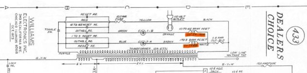

Bonjour, j'ai une question concernant la tension des 2 bobines des bank reset. Ces 2 bobines sont des D1-24-1600 115 Volts, sur le schéma on voit qu'elles sont alimentées par la tension secteur, mais comme on est en 220V chez nous, faut-il changer ces 2 bobines ? si oui, par quelle référence ?
PS: Le flipper est bien en 220V au niveau du transfo

Bonjour ..Ne change rien le transfo s'en charge ..
Son schéma n'est pas une version Europe
Il lui faudrait le bon schéma
Bonjour Je n'ai moi aussi que la version Américaine et Databasse aussi ..

Bonsoir, eh oui effectivement j'ai un fil branché sur le 110V, en le suivant il arrive bien sur le fusible qui protège ces 2 bobines. Elles sont donc bien alimentées en 110V. Je pense que ça doit être la seule différence entre le schéma US et Europe.
