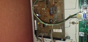

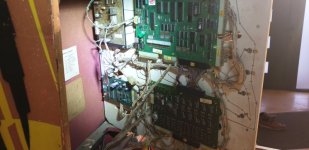

Voici des photos, les lumières fonctionnent, par contre David je ne sais pas comment vérifier les autres voltage ??
Sur la carte régulation, celle où tu dosi voir deux DELS rouge allumées, tu as des points de tests
Notifiés, GND etc ...
Sors ton manuel (tu verras mieux que sur l'image ci dessus, quoi que suffisant), sonde de ton multimètre noir en GND et mesure les autres points
Mets le multimètre bien en VDC et gamme 200V

C'est parce que la cpu à été bricolée et mal refaite pour commencer
Ceci sera un truc que tu devras faire, m'envoyer la cpu que je remette tout cela en conformité
