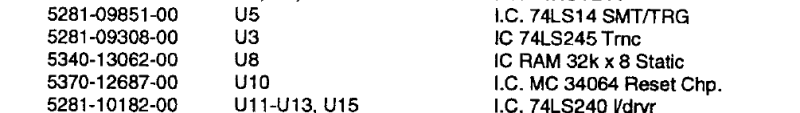

merci, je retourne chez lui dans 2 semaines , tu parles de la RAM qui se trouve en U8 sur la CPU ??? Si c'est celle là qu'elle doit être la référence ?? est elle sur RP??
Ca me permettra de mieux orienter mes recherches.

J'ai lu ton article sur ce sujet , mais si la ram est soudée ça veut surement dire qu'elle est d'origine ??
