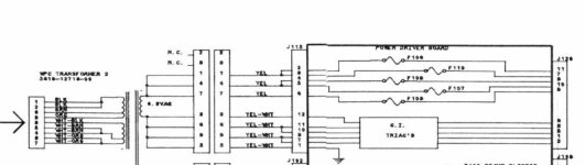

apres remise a l origine du connecteur J115 sur carte DRIVER la broche femelle étant mal câblé je suppose (photo jointe ) et ne trouvant pas schéma sur la doc que j ai je m en remet a tes compétences
merci David
en regardant la modification sur la carte driver je suppose qu'il faut que je mette le connecteur 4 en 1 mais j attente ta confirmation David
merci
OUblie le bricolage sur la driver.... j'ai refait cela à "9" :p
Le bon câblage le voici
et
bien ce que je te disais par mail ce matin, la personne s'est plantée avec le détrompeur
OUai bien refaire tout cela
Et faire des "Y" pour doubler les fils et ne sertir qu'un fil par cosses

Pour la GI faut mieux faire un Y comme je te le disais, regarde au dessus tu as tout pour
N'oublie pas tout de même de vérifier J120 et J121, les femelles
