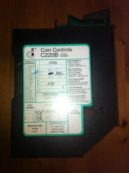

Salut à Tous !
J'aurais besoin de votre aide pour le réglage de mon monnayeur !
Jusqu'ici j'ai toujours jouer en partie gratuite mais j'aimerais mettre en place le monnayeur avec des petites pièces du style 5 ou 10 cts.
Mon Freddy ne supporte pas par défaut les euros (ou devrais-je dire les écus pour l'époque !!!!) il faut donc j'imagine finté pour qu'il accepte ce type de pièce via le réglage universel ou via un réglage complètement manuel par les réglages exploitant !
Voici donc la photo du monnayeur :

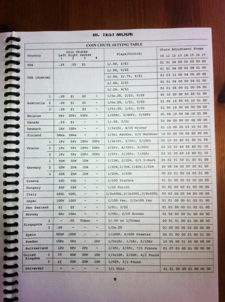

Voici la photo de la doc : (je sais pas trop si ca va être lisible !)

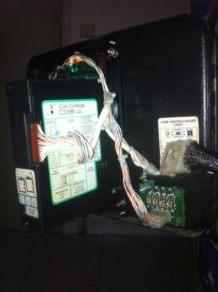

Voici le monnayeur dans le Freddy :
Alors premier constat ce monnayeur malgré les notes inscrite dessus n'a pas l'air de supporter les euros en tous cas la pièce est constamment rejeté.
Ensuite j'imagine qu'il est configurable avec d'autres pièces ou jeton métallique… mais comment ?
Puis pour finir concernant les réglages sur le flipper j'avoue ne pas tout comprendre…

Pour commencer les pièces de 5 et 10 centimes ne passeront pas dans ce genre de monnayeur..Si tu nous dis que les pièces de 1 et2 €uros reviennent c'est qu'il a perdu son programme .. Le monnayeur ne selectionne pas le nombre de crédits. Il sélectionne la pièce qui est progammée ou la rejette si elle n'est pas bonne..Les crédits se règlent sur le progamme..Puisqu'il est déprogrammé voie avec David pour le faire reprogrammer..

Ce genre de monnayeur demande un équipement adapté pour être progammé et je ne suis pas certain que le programme pour les exploitations comprennent les petites pièces Les pièces restent ta propriété ..Tu peut très bien faire programmer ton monnayeur a 50 centimes ou 1 euro et mettre autant de crédit que tu le souhaite..
