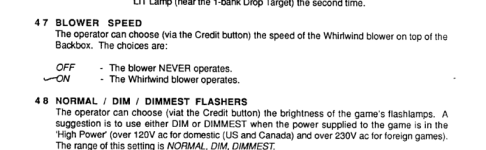

savez-vous quand se déclenche le ventilo du jeu Williams Whirlwind ?
j'ai essayé en enlevant la vitre de faire pleins d'actions sur le plateau et à aucun moment il ne se déclenche
puis j'ai éteint le flip et rallumé ensuite et là il me claque le ventilo à fond .... sans savoir pourquoi ?
Se déclenche-t-il durant le jeu,
Tout simplement
Réglage numéro 47, mets sur "on"
