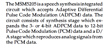

Inspire toi des Data East
Faut savoir comment est chargé le "mot", échantillonnage aussi qui à été appliqué
Cela va pas chercher loin ici avec 384 KHz
Tout ce que je puis te dire, il faut charger 3 mot de 4 bits pour arriver à 12 bits dans le registre à décalage
Plein de lecture pour bien comprendre
Lis la doc technique du MSM
Ici tu as CD 4040 CD4019 CD 4013 en portes Cmos, une Eprom de 256K et ce montage lis simplement l'eprom en ayant pressé le bouton poussoir
