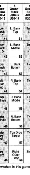

Encore un petit soucis, J'ai les cibles fixes de 51 à 58 qui ne fonctionne plus, et là c'est toute la colonne
Je dois avoir un transistor de cramé.
Tous ceux là donc
Soit tu as le connecteur des colonnes de la cpu qui est défecteux soit ke ULN2803 est rôti
J206 et ou J207 a vérifier
et Sinon PAF le ULN U20 ci dessous
