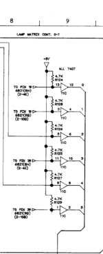

bonjour a tous
je rencontre un problème avec ma carte cpu data east de mon lethal weapon 3, au niveau du slingshot gauche
quand j allume le flipper pas de souci , ma bobine de slingshot ne s active pas , tout est normal.
le problème commence des que je lance une partie , des que j appuie sur start ,mon slingshot gauche reste activé.
ce n est pas un problème de transistors sinon celle ci s activerais des la mise sous tension.
j ai débranché le fil , hormis ce problème tout fonctionne parfaitement.
les test contact sont bon , les lamelles ne sont pas collés et sont bien reconnu dans le test.
le tip 122 et le 2n4401 sont neuf et bon
j ai changer le 7402 en 12a , cela ma solutionner mes bumpers qui était aussi activer , mes eux s activait des l allumage du flipper.
je m en remet aux connaisseurs , merci a vous
