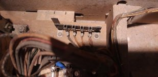

Bonjour, je viens de remonter tout le plateau et ai pu commencer à jouer, il est temps que je m'occupe de ça. En fin de compte ce n'est peut-être pas un Williams. Les broches ne sont pas en ligne mais en carré, il ne me manque plus qu'à les séparer pour les distribuer comme il faut. Je crois avoir localisé le commun mais pour les autres... Quelqu'un peu-til m'aider?
flipper95
IL m'arrive d'être aimable.

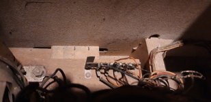

Je n'avais pas regardé les bobines du mien, j'aurais dû voir le W sur les enveloppes. Sur le mien on a ça 20220221_215615.jpg
Je me suis arrangé pour dispatcher les fils:
Et Ding ding ding!!. J'ai mis l'aigu sur les 10 points, qu'en pensez vous?
