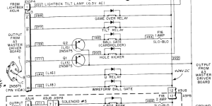

Bonjour je recherche un processeur de ce flipper pour me faire quelques photos.
Le plateau inférieur du mien et pleins de bidouilles....!!!
Contact manquant, fils pas branchés mauvais transistor et un transistor pas branché. Pas de plan en plus

Tu as tout cela dans le manuel
Dernières pages
A savoir aussi que les résistances de 4.7 K sont à mettre entre la BASE du transistor et le +24V
Donc le fil de couleur ROUGE ROUGE ROUGE
Une résistance par transistor
Défaut connus, et oubli d'ailleurs ci dessus le correctif Gottlieb
Autre chose qui arrive souvent SUR TOUS LES GOTTLIEB Sys80 80A
Pour les renvois automatiques
Je conseille par contre pas de CHIMIQUE, que des plastiques
Genre :
Avec ça normalement tu as tout pour bien refaire

bonsoir David, tu peux me faire des photos comme celles que j'ai fait?
Pour bien voir les fils des 2 transistors et du contact manquant.
J'ai tout donné au dessus pour que tu puisses refaire
Je n'ai accès à ce plateau pour le moment , refait donc avec ce que je t'ai déjà donné en infos
Tu as vraiment tout pour le faire
