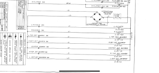

Je possède un flipper Williams Swinger, il n'a pas fonctionné depuis 25 ans, je viens de le remettre en route, les 5 bumpers du haut ne fonctionnent plus. J'ai beau chercher je ne trouve rien qui explique cela.
Merci pour votre aide.

Salut, est ce que tes slingsshot fonctionnent ?
Si non je pencherai sur le fusible de 10 ampères fixé à proximité du pont de diode sous le plateau !
