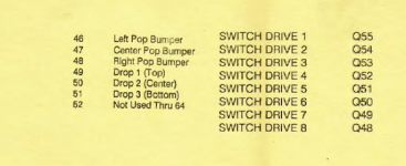

J'avais une coupelle de bumper qui était morte et je l'ai donc changée. Cependant à présent quand je teste avec la main rien ne se passe, la coupelle ne descend. Il y a un problème électronique puisque il n'y a pas le moindre début de mouvement.
J'ai donc démonté le corps du bumper sous le plateau mais rien ne semble apparaitre... (voir photo). J'ai nettoyé par acquis de conscience le contact au niveau des lamelles mais rien ne change. La bobine n'est pas morte car quand je l'alimente à partir d'un autre bumper et que j'actionne ce dernier, les deux descendent. Le problème semble donc venir du fait que la bobine ne reçoit pas le courant ou du moins l'information comme quoi le contact se fait bien.
La diode n'a pas l'air claqué non plus (contrairement à celle du bumper du dessus où elle est coupée en deux (mais qui n'empêche pas le bumper de marcher...
Si de bonnes âmes ont des idées ?
Bonne journée

Tu as deux contacts
Un pour la commande
L'autre pour les points
Là c'est totalement bricolé
Car la commande doit venir de la cpu
Tout est à remplacer là
Pour commencer l'ensemble de contacts
Puis refaire le BON câblage
Et aussi changer sans aucun doute transistors et circuit intégré sur la cpu
Partie électronique commandant les bumpers et Slingshots

Problème réglé.
Les languettes de contact étaient vraiment immondes et oxydées. J'ai du y aller à la toile à poncer (fine). Ça remarche.
Pour le montage qui n'est pas celui d'origine en effet, quand mon père l'avait acheté y'a 27 ans, le mec qui lui avait vendu avaient bricolé un peu tout ça. Pour le moment ca remarche et je pense laissé ça comme ça. Quand ca cramera j'en profiterai pour essayer de reprendre àa au propre.

Les graisn carbure ICI oui ceux là et CEUX là uniquement tu peux les poncer
C'est normal l'état, ce sont les arcs suite à la commande des bobines
Le condo en élimine une partie mais Jamais tout
Ils sont pas trop usés, enfin les deux grains visibles sur la photo
