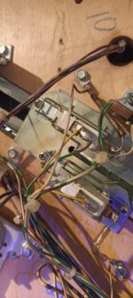

Bonjour a tous,
Je viens de rentrer un the machine, supposé fonctionner mais pas vraiment en réalité...
Donc pour commencer, il y a plusieurs switchs, dont celui du chargeur de billes qui déconne. Et le branchement de celui ci me laisse perplexe... normal que le fil blanc et le vert soit branchés sur la même broche du switch ??
Même colonne sur les Switch de bille
Le jaune est sur plusieurs contacts du magasin à Billes
Vert Rouge en commun sur les 3 contacts
Même certains WPC (d'ailleurs s'en est un ton jeu) ont de type de câblage
Et cela ne date pas d'hier
En fait après ce fut des optos, donc plus cela, mais si je ne m'abuse, Addams, Party Zone, Guilligan's Island, Bride of Pinbot, Terminator 2 et un autre... étaient encore ainsi
Gaffe aussi aux switchs pas vu pour cause d'acide sur les connecteurs WPC. Pour les switch de la tête, ça doit être réglé quart de poil.
