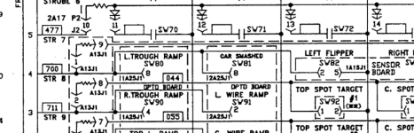

Sur un street fighter ,le bouton droit du flip à 2 fonctions, actionner le batteur et envoyer des infos à la CPU. Cette deuxième fonction ne marche plus, j'ai inversé le module A15 sensor board avec un autre flip et c'est pareil.
J'ai suivi les fils ,ils arrivent en A1P5 derrière il y a un LM339 , est ce que ça pourrait être lui ??
Merci et bonne soirée
J'avais de suite pensé à la petite carte avec les deux otpos
Regarde voir un peu avant d'incriminer la cpu, si les contacts de la ligne et colonne liés fonctionnent
DOnc vérifie si les contacts 80 et 81 marchent
Si oui c'est niveau câblage
Si non c'est la cpu mais j'en doute franchement
Passe en mode tests contacts pour vérifier tout cela
