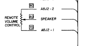

Sur mon Flash Gordon j'ai un bourdonnement de fond qui est assez gênant La carte est une AS2-2518-61. Est ce que les condensateurs pourraient être en cause. Le potentiomètre du volume est neuf.
Merci pour vos conseils .
