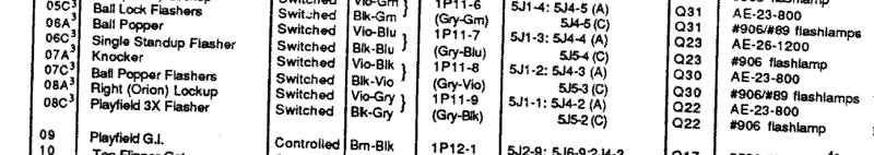

Sur mon TRANSPORTER THE RESCUE, que ce soit au score ou à la loterie, la bobine n'est pas commandée.
- 76 V présent aux bornes
- Avec une masse sur Q30, la bobine s'active.
- Avec une masse sur Q8, le relais s'active.
Y a t'il dans les réglages une fonction qui désactive la commande, peut-être aurais-je fait ça par erreur?
Comment est piloté Q30?
Merci pour votre aide.

Bon transistor en lien avec le Knocker HS
Q30 TIP122
Si ton câblage est bon, OUI c'est certain
Cela est souvent le cas sur les sys11
