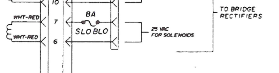

Merci Por le plan
Pour br2
J’ai vérifié en alternatif en du pont de diode à 30v
Côté continu j ai 41v
Pour br1
J ai 17;5v continu au Condo
Tous les fusibles ok
Sur la carte ppb1 j ai une résistance de 3 ohms 10w hs
Est ce que cela peu venir d ici ?
