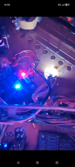

Je viens d'acheter un flipper Dracula et du jour au lendemain (après quelques semaines de non utilisation), j'ai un soucis de bille fantôme.
Le soucis est des le test de démarrage. La bile fantôme est chargée, mais au bout de quelques secondes se relâche (on entend l'aimant s'arrêter). Et ça boucle plusieurs fois avant qu'il abandonne.
La première fois j'avais suivies conseils de David sur un autre post, le test avait fonctionné et c'était ok. Mais plus maintenant.
En mode test contact les opto ne marchent pas. Donc je m'oriente sur une panne de ces derniers. surtout que la carte est neuve. Ûne belle carte violette de RP. J e me souviens que quand je l'ai achetée, le vendeur avait eu un soucis et venais de changer la carte.
La question avant de me lancer est comment je procède méthodiquement pour confirmer cela ? Surtout que pour accéder aux photos il faut tout démonter les décors, rampes ...
Merci d'avance pour votre aide
As tu toujours la carte RP ?
Car ma carte tu as un voyant dessus qui te permet déjà de t'affranchir des optos justement
Tu es fixé de suite s'ils sont bons et ou alignés
Qu'en est il ?.
OUi regarde le voyant déjà là tu seras fixé
Pour cela que j'ai mis cette option sur la carte, a force d'avoir vécu tellement de situation depuis 20 ans ;)
C'est que ton faisceau est bon
cela vient soit de ta connectique, soit de la cpu
regarde un peu si tu n'as pas d'autre contacts absents aussi

Merci pour tes conseils. Alors voici les tests :
1) la led ne s'éteint pas lors que je passe ma main devant l'opto.
2) Les autres contacts fonctionnent bien aussi
3) J'ai rebranché les connecteurs de la carte et ai passé en revue ceux du fronton
BILAN : pareil. Ne marche pas. Même soucis a l'allumage avec la bille qui ne reste pas.
Je poursuis et recommence les scénarios de sous test. Il déroule complètement. Je fais le test de contact et la ça fonctionne...
Je vais donc voir avec les prochains jours si ça me le refait !
A suivre. Merci David.
Du coup la led bleu s'éteint si les optos sont obstrués. Et la rouge ?
Tu peux tout trouver dans la rubrique RP cela développe :p
Là aucune idée

Comment dois-je le tester ? Sur la carte RP ?
J'ai le Tp1 14v, tp3 11,8v
Toutes les leds sont allumées (sauf tp4)
F116 et f115 ok
La led rouge de la carte RP est ok.
Aussi.
Bon réveillon a tous et encore merci David pour ton aide
Sur ma carte tu n'as rien a tester
Si le rayon existe ou absent la del bleue fait son oeuvre
Si elle ne le fait pas ce sont les optos
Rien d'autre
J'en suis certain de mes cartes toutes testées en plus à 27 pouces encore plus que les 24 pré requis
Maintenant le jeu à des tests avec ou sans les lampes flash
Car si quelqu'un aurait mis des DEL de pacotilles faisant des Infra Rouge ... ou la longueur d'onde baverai les sur 880 nM faudra pas s'étonner de soucis
tu n'as qu'à faire tous les essais du menus
Plus cela ne dépend que de toi là pour tout vérifier
