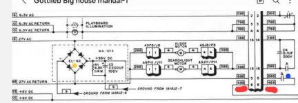

Si tes moteurs tournent, alors regarde cela (moteur vis blocage et lampes)
Soit le CONTACT RELAIS Q est tout simplement à nettoyer, soit le pont de diodes à remplacer
Il est aussi possible que le RELAIS Q ne soit plus actif, et que tu aies le TILT d'actionné
Dans un autre cas possible le transistor qui pilote le relais Q
Regarde déjà cela et surtout le contact du relais Q, j'ai déjà vu ceci en souci sur ce jeu là

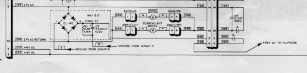

Si oui...contrôle les connectiques A9P5 voir si ce fil note 488 ( en rouge) ...soit jaune gris gris est bon , niveau continuité, réglage diode sur ton multimetre...ca doit sonner!...jusqu'au relais Q ...situé sous le plateau...et quand le contact est fermé (en bleu) fil 488 et 888 (gris gris gris )...si bon, remonte jusqu'au pont de diodes en jaune...Le 888 y arrive...pas compliqué !

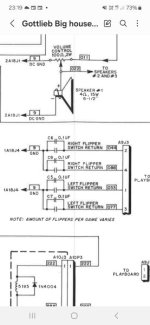

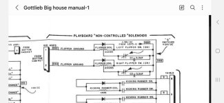

Contrôle également, ta connectique A9J3...voir si elle est bien enfichee...c est les masses de tes flippers
Mais cela serait étonnant que les 2 masses GND soit en défaut...
Bien sûr...tout ça...FLIPPER HORS TENSION..on verra par la suite...
